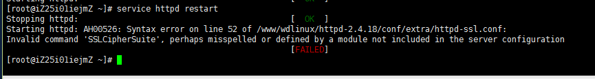

v3 版本 安裝 http://www.szkyjg.com/bbs/thread-38463-1-1.html 方法安裝ssl 安裝完了之后從啟 Apache 提示 :
Starting httpd: AH00526: Syntax error on line 52 of /www/wdlinux/httpd-2.4.18/conf/extra/httpd-ssl.conf:
Invalid command 'SSLCipherSuite', perhaps misspelled or defined by a module not included in the server configuration
求解

我安裝也是出現(xiàn)這樣的錯(cuò)誤提示,樓主最后解決了嗎 ?
作者: krantas    時(shí)間: 2016-7-21 00:11
基本上出現(xiàn)了同樣的問(wèn)題,是在重啟apache服務(wù)器最后完成SSL安裝的時(shí)候出現(xiàn)的。
只提示什么 var/www does not exist, 然后還有個(gè)錯(cuò)誤是AH000526說(shuō)syntax 錯(cuò)誤的。造成的結(jié)果就是無(wú)法重啟Apache! FAILED,所以就是安裝失敗;訪問(wèn)網(wǎng)站也報(bào)錯(cuò)111;

把提示里的模塊在啟用就好了
搜一下這個(gè)模塊名字
然后把前面的#去掉
再重啟
