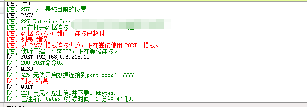

不知道為什么莫名其妙就突然不能列舉了.....
說修改主動 被動模式 也沒有效果。。!
圖片附件: QQ圖片20160628112225.png (2016-6-28 11:22, 12.59 KB) / 下載次數(shù) 9443

這個是系統(tǒng)或防火墻的問題

    新服務器,都沒裝防火墻呢,系統(tǒng)是centos6.5-X86_32 騰訊云的鏡像。
新裝上去就直接FTP無法用  重來幾次了。
昨天改了FTP端口后 短暫正常,今天又不正常了,修改端口也沒辦法正常使用。

    騰訊云香港服務器、centos 把各個版本都安裝了個遍  都無法正常使用FTP。
另外一臺 小鳥云服務器 在昨天也是FTP無法使用了。  現(xiàn)在很急啊

嗯嗯 是的 我也是無法訪問FTP Failure retrieving contents of directory
