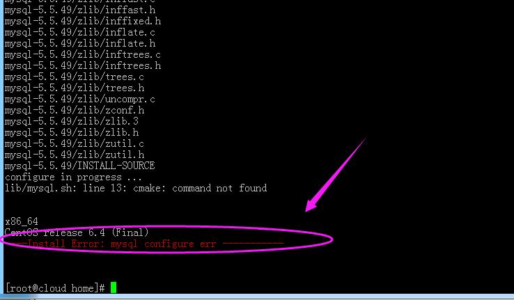

5臺服務(wù)器,只安裝成功一臺,其它都有錯誤過不去,安裝一臺需要2小時時間,比以前V2好像慢了好多倍不止!
圖片附件: QQ截圖20160629185159.jpg (2016-6-29 18:52, 197.09 KB) / 下載次數(shù) 5617
http://www.szkyjg.com/bbs/attachment.php?aid=6350&k=94c3feba27401a3d81daee24bbbc7f31&t=1746221548&sid=pKhM9A

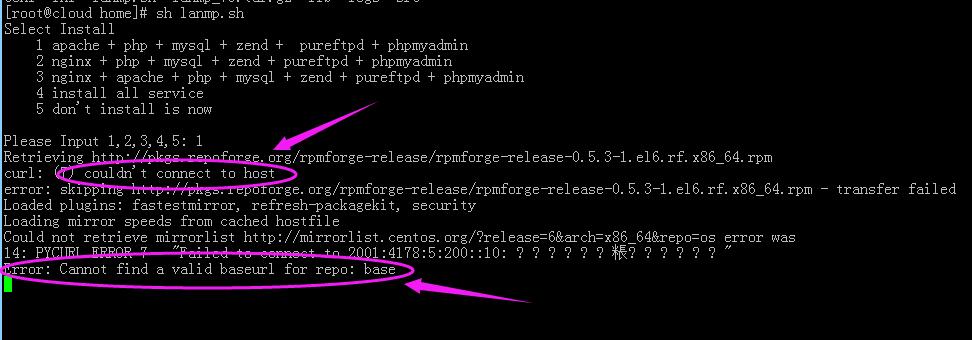

作者: wwlzfl    時間: 2016-6-29 20:47
圖片附件: 2.jpg (2016-6-29 20:47, 59.4 KB) / 下載次數(shù) 5553
http://www.szkyjg.com/bbs/attachment.php?aid=6351&k=baf13eccf0dd14f5d9483a840a405063&t=1746221548&sid=pKhM9A
圖片附件: 3.jpg (2016-6-29 20:47, 40.47 KB) / 下載次數(shù) 5507
http://www.szkyjg.com/bbs/attachment.php?aid=6352&k=71e39c7cadfec76282111840af82467b&t=1746221548&sid=pKhM9A
作者: admin    時間: 2016-6-30 09:11
yum源有問題,沒有更新相應(yīng)的依懶包和工具集,如CMAKE
沒有這些,自然是安裝不了
