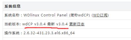

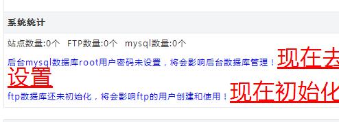

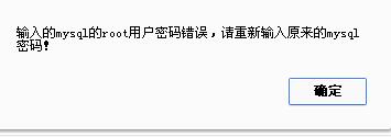

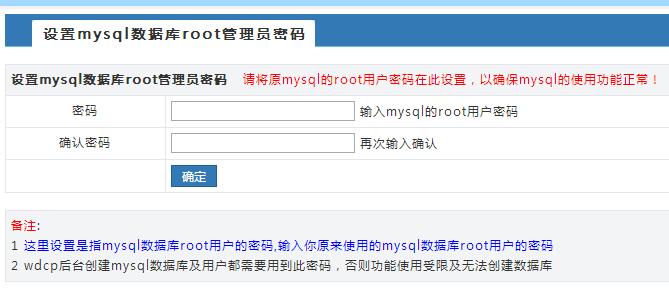

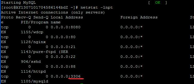

root密碼修改,wdlinux.cn總是提示錯(cuò)誤
查看了一下端口已開著

作者: QQ613049616    時(shí)間: 2016-6-30 16:25
回復(fù) 1# seabob
    wdlinux.cn
作者: seabob    時(shí)間: 2016-6-30 16:28
本帖最后由 seabob 于 2016-6-30 16:31 編輯
回復(fù) 2# QQ613049616
    謝謝,用這個(gè)密碼試,提示不對(duì)

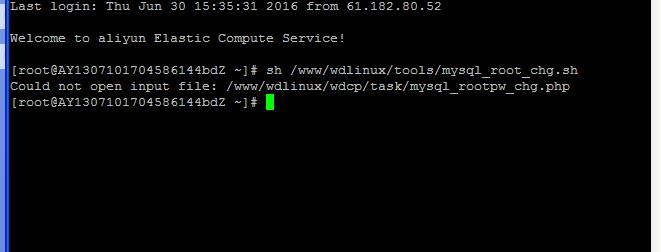

使用了
  1. sh /www/wdlinux/tools/mysql_root_chg.sh
復(fù)制代碼
曾使用
  1. sh /www/wdlinux/tools/mysql_wdcp_chg.sh
復(fù)制代碼
找回過(guò)密碼,但是那個(gè)密碼提示的密碼已經(jīng)忘記,并修改為自己的密碼了
