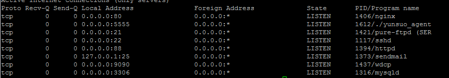

后臺(tái)端口已經(jīng)修改9090  并且綁定了域名訪問限制昨天登陸看到安全設(shè)置里   添加了很多條9090端口的允許操作  然后覺得很多重復(fù)的 手賤 刪掉了重復(fù)的端口  然后就再也登陸不上后臺(tái)了
這是我登陸 查看端口的截圖
各位大神給看看 怎么搞
還有 我看版主的這個(gè)帖子 http://www.szkyjg.com/bbs/thread-3065-1-1.html  清除方法域名和端口的帖子  是不是就是恢復(fù)成默認(rèn)的8080端口?
這樣我是不是 遠(yuǎn)程服務(wù)器把 現(xiàn)在的9090  改成8080 就可以了?

已經(jīng)自己解決了辦法是  我又遠(yuǎn)程 添加回來了
iptables -I INPUT -p tcp --dport 9090 -j ACCEPT   然后保存service iptables save
