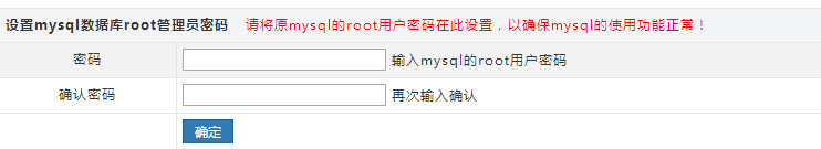

V2.X的面板升級(jí)為V3的面板后,導(dǎo)入數(shù)據(jù)庫(kù)提示mysql密碼錯(cuò)誤
V2.X的面板升級(jí)為V3的面板后,導(dǎo)入數(shù)據(jù)庫(kù)提示mysql密碼錯(cuò)誤!原root密碼沒(méi)錯(cuò)~ 請(qǐng)教下,我V2.x的面板升級(jí)為V3的面板后,導(dǎo)入
V2的數(shù)據(jù)的時(shí)候,要輸入MYSQL root的密碼
(4.52 KB)
2016-7-1 17:02
請(qǐng)問(wèn)
(12.18 KB)
2016-7-1 17:03
這個(gè)地方的密碼是指原V2的時(shí)候的root密碼,是嗎
有一點(diǎn)沒(méi)搞明白,為什么V3限制了密碼的長(zhǎng)度只到15位呢
我以前的密碼長(zhǎng)度大于15,怎么處理,在這,老是提示密碼不對(duì)! 請(qǐng)問(wèn)該如何處理。謝謝~

admin
2016-7-1 17:23
可以先在v2里修改下密碼的長(zhǎng)度

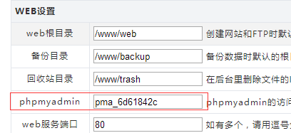

自己搞定。整理一下解決問(wèn)題方法!
1. ssh 進(jìn)入系統(tǒng),進(jìn)入到web/defulat 目錄。獎(jiǎng)該目錄下所有文件收入到一個(gè)新的文件夾中,該文件夾命名隨意~~ ,假設(shè)是pma_123456,將 pma_123456保存到
(14.09 KB)
2016-7-1 17:28
處。此時(shí),你有兩種選擇。 a, 若你原mysql root 長(zhǎng)度大于15位,請(qǐng)從
登錄后臺(tái) > mysql管理 > phpmyadmin > ,從此處進(jìn)入myadmin 中,將你原來(lái)長(zhǎng)度大于1位的密碼修改為長(zhǎng)度小于等于15位的新密碼;
密碼修改成功后,操作
(12.18 KB)
2016-7-1 17:31
,在此處鍵入你剛才修改的新密碼,成功導(dǎo)入V2的數(shù)據(jù)庫(kù)!一切搞定!
我第一次升級(jí)的時(shí)候,成功升級(jí)過(guò),但沒(méi)有留下操作步驟,結(jié)果自己給第2臺(tái)服務(wù)器升級(jí)又卡到這里了。看了一遍所有論壇,沒(méi)有人總結(jié)出解決問(wèn)題的辦法。故此,今天自己解決了后,將完整的解決問(wèn)題步驟貼出來(lái)共享,以方便后來(lái)人!
