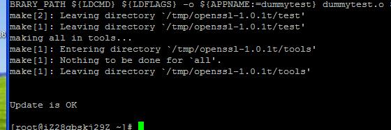

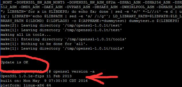

QQ截圖20160704222753.jpg QQ截圖20160704222902.jpg 提示升級完成了啊 應(yīng)該沒問題吧 還需要設(shè)至其他的嗎?

作者: bit    時間: 2017-1-7 11:04
你好,站長聽的腳本是一個通配的。
你可以按照站長帖子下方8樓的回帖方式,進行升級;我按照那個教程,升級成功了!
我天,從2014年2017終于把openssl版本升級成功了。
