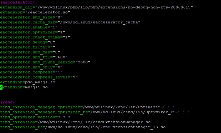

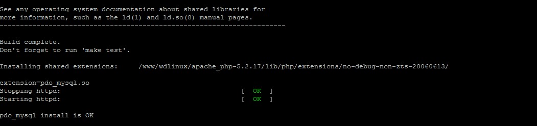

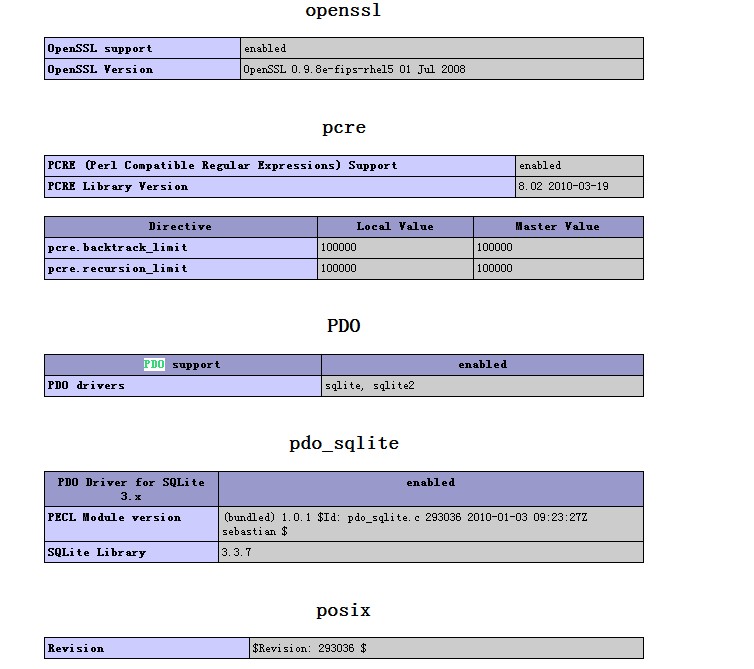

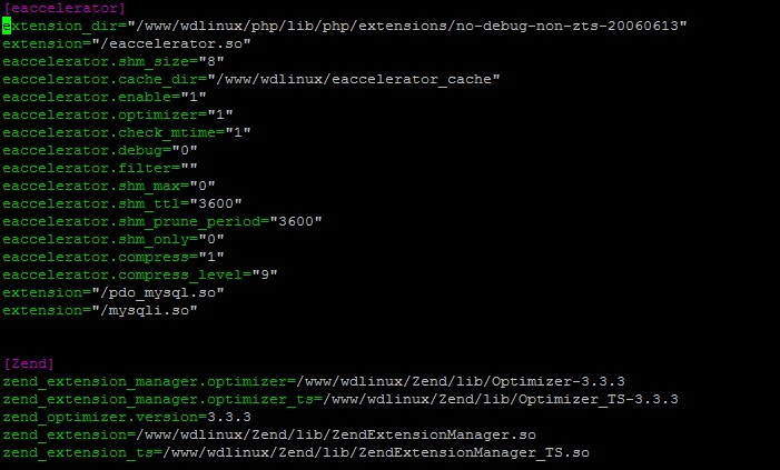

最近裝了幾臺(tái)vps 都出現(xiàn)了pdo_mysql腳本不能正常使用問(wèn)題,查了貴論壇的解決方法,一一嘗試,都以失敗告終。
截圖如下:
(30.05 KB)
腳本提示安裝成功
2013-3-25 11:23
腳本提示安裝成功
(78.34 KB)
php.ini文件正常
2013-3-25 11:23
php.ini文件正常
(78.05 KB)
phpinfo 找不到pdo_mysql
2013-3-25 11:23
找不到pdo_mysql
圖片附件: [腳本提示安裝成功]
(2013-3-25 11:23, 30.05 KB) / 下載次數(shù) 7186

圖片附件: [根據(jù)論壇解決根據(jù)論壇解決方法,我嘗試了更換extension_dir路徑,重啟http nginx 后仍然無(wú)效]
(2013-3-25 11:23, 83.42 KB) / 下載次數(shù) 6882

圖片附件: [phpinfo 找不到pdo_mysql]
(2013-3-25 11:23, 78.05 KB) / 下載次數(shù) 7251
http://www.szkyjg.com/bbs/attachment.php?aid=2670&k=c6302a3f50febf2c4aa833d8bb35c6cc&t=1743875151&sid=s9lNNT
admin
2013-3-25 13:14
把extension=pdo_mysql.so
移到[Zend]的上面,再重起下服務(wù)

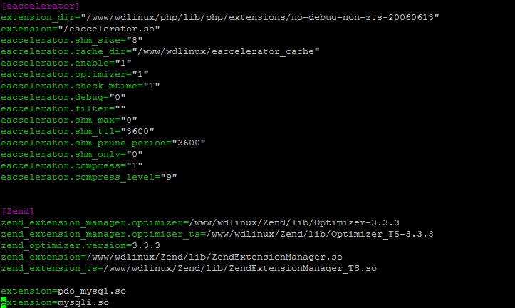

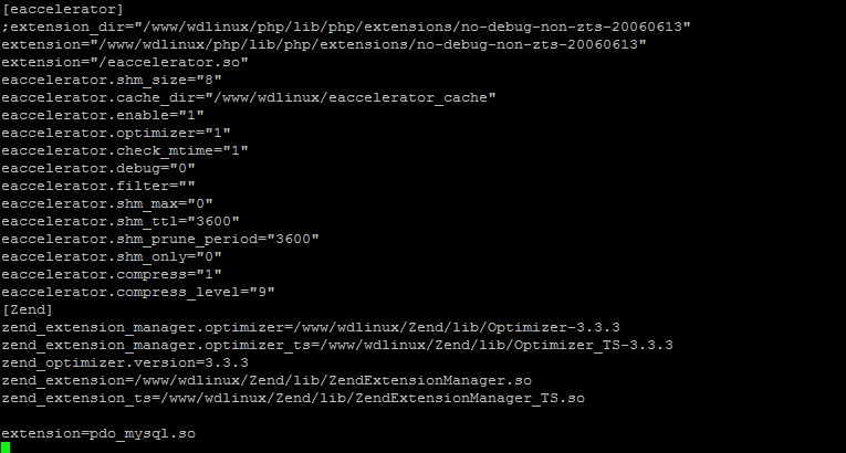

okhwyy
2013-3-25 13:40
(79.11 KB)
2013-3-25 13:39
(73.45 KB)
2013-3-25 13:39
(76.84 KB)
2013-3-25 13:39
都試過(guò),每個(gè)調(diào)整后都重啟了httpd和nginxd
依然沒(méi)有效果。
(2013-3-25 13:39, 79.11 KB) / 下載次數(shù) 7288
http://www.szkyjg.com/bbs/attachment.php?aid=2671&k=05b06c13d569df767eec5cd1f9386008&t=1743875151&sid=s9lNNT
(2013-3-25 13:39, 73.45 KB) / 下載次數(shù) 7287
http://www.szkyjg.com/bbs/attachment.php?aid=2672&k=c430aa274a8b164bb6d858eccccd3bd8&t=1743875151&sid=s9lNNT
(2013-3-25 13:39, 76.84 KB) / 下載次數(shù) 7248
http://www.szkyjg.com/bbs/attachment.php?aid=2673&k=64e200d562e4a97270b476c52c1fd4c5&t=1743875151&sid=s9lNNT

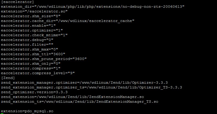

okhwyy
2013-3-26 20:28
文件存在,目錄也正確。最近一個(gè)月才出現(xiàn)這樣的問(wèn)題,之前安裝都正常。換了四臺(tái)vps都不行。
我是用rpm包安裝 + pdo_mysql 腳本安裝
(18.19 KB)
2013-3-26 20:27
(2013-3-26 20:27, 18.19 KB) / 下載次數(shù) 7141
http://www.szkyjg.com/bbs/attachment.php?aid=2688&k=992b61924db85dcf9fabc020858bb229&t=1743875151&sid=s9lNNT
