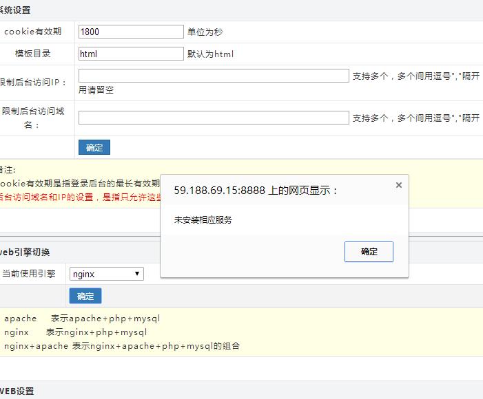

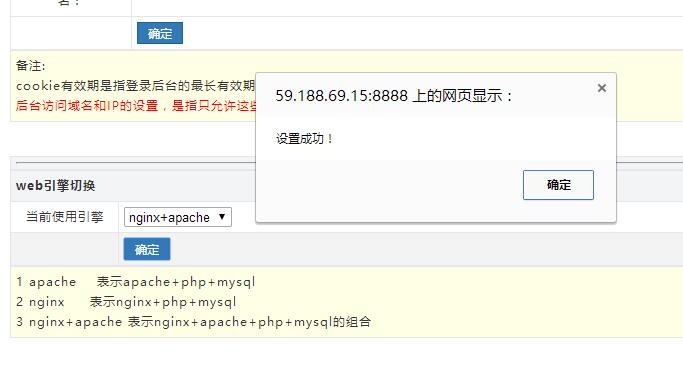

我安裝了“一鍵安裝包lanmp_v3.1版本”,選擇的是第3個(gè)選項(xiàng),就是所有的都安裝了,但安裝完成后在后臺(tái)把web引擎更換成NGINX時(shí),系統(tǒng)提示未安裝相應(yīng)服務(wù),不知道是什么原因。在單獨(dú)選擇apache或者apache+nginx是正常的。
圖片附件: 001.jpg (2016-7-5 07:00, 38.86 KB) / 下載次數(shù) 10420

圖片附件: 002.jpg (2016-7-5 07:00, 24.38 KB) / 下載次數(shù) 10363

在本地和遠(yuǎn)程服務(wù)器都存在nginx切換不成功的問(wèn)題,我推測(cè)應(yīng)該是BUG。

老大,選擇3不是全部的么?里面有nginx啊,
那么現(xiàn)在可以單獨(dú)重新安裝nginx么?就是后臺(tái)可以隨意切換引擎

回復(fù) 5# star0312
   跟你一樣的問(wèn)題。必須選擇第四個(gè)選項(xiàng)。

回復(fù) 6# mg6
   我裝了兩次都是這情況,非常感謝樓上的朋友,這貼頂起來(lái)!
