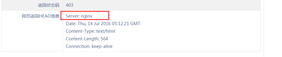

最近幾天剛剛換了wdcp使用,感覺挺棒的,也挺穩(wěn)定的,只是今天打算隱藏nginx的http頭中的server信息
卻找不到nginx.h這個文件,找遍論壇、百度,都沒有相關(guān)設(shè)置資料,
所以今天在這邊請教下各位大神,這個應(yīng)該在哪里隱藏呢?我用的是v3版本的wdcp,謝謝!
圖片附件: QQ圖片20160714142225.png (2016-7-14 14:24, 18.21 KB) / 下載次數(shù) 16367
http://www.szkyjg.com/bbs/attachment.php?aid=6439&k=fd2f8edff710ebc7c23f3abe15fb1dba&t=1746156478&sid=956M4R
圖片附件: QQ圖片20160714141807.png (2016-7-14 14:24, 7.35 KB) / 下載次數(shù) 16333
http://www.szkyjg.com/bbs/attachment.php?aid=6440&k=f70ccf9f89b23190d709305dde2896be&t=1746156478&sid=956M4R
作者: admin    時間: 2016-7-14 19:25
在安裝目錄里肯定是找不到,因?yàn)檫@個是源文件里的
修改源文件,再編譯就可以
