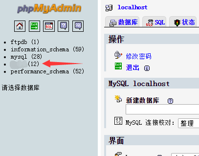

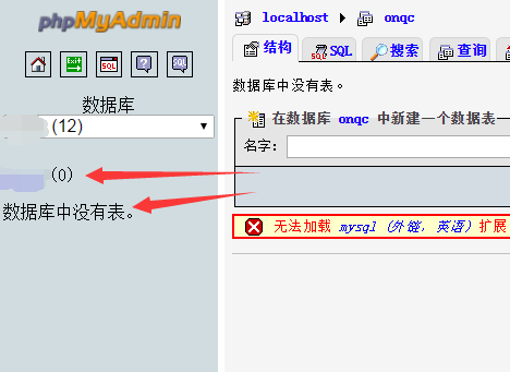

回復(fù) 1# admin
V3服務(wù)器搬家,并且備份好了,數(shù)據(jù)庫(kù)也按照教程恢復(fù)了,但是網(wǎng)站程序數(shù)據(jù)庫(kù)中,數(shù)據(jù)庫(kù)旁邊有數(shù)字“12”,但是點(diǎn)進(jìn)去卻顯示顯示“數(shù)據(jù)庫(kù)中沒(méi)有表!闭(qǐng)問(wèn)是哪里有問(wèn)題,謝謝! 數(shù)據(jù)庫(kù)中沒(méi)有表1.png 數(shù)據(jù)庫(kù)中沒(méi)有表2.png
補(bǔ)充:恢復(fù)了兩個(gè)網(wǎng)站都這樣。

作者: admin    時(shí)間: 2016-7-14 19:27
可能是和mysql引擎有關(guān)
作者: Chilsion    時(shí)間: 2016-7-14 19:46
回復(fù) 3# admin
   我的系統(tǒng)版本和環(huán)境版本,都是一樣的。
    最新測(cè)試結(jié)果,幸虧我之前打包了整個(gè)default.tar.gz文件,我把以前打包的default.tar.gz整個(gè)解壓,重啟服務(wù)器,就能顯示了,所以不止你你教程里面這幾項(xiàng)。(http://www.szkyjg.com/bbs/thread-52688-1-1.htmlhttp://www.szkyjg.com/bbs/viewthread.php?tid=2795&extra=&page=1

作者: Chilsion    時(shí)間: 2016-7-15 01:50
本帖最后由 Chilsion 于 2016-7-15 01:52 編輯
可能是和mysql引擎有關(guān)
admin 發(fā)表于 2016-7-14 19:27
    一直測(cè)試到半夜,實(shí)在太困了,先睡覺(jué),醒了在折騰,的確是引擎的問(wèn)題,我安裝的是WordPress博客系統(tǒng),在后臺(tái)備份的數(shù)據(jù)庫(kù)文件全部都是.frm格式的文件,但這其實(shí)并不是數(shù)據(jù)庫(kù)文件,如果導(dǎo)入的話,每一個(gè).frm文件會(huì)顯示一個(gè)相對(duì)應(yīng)的.ibd格式的文件。那又有一個(gè)新問(wèn)題了,請(qǐng)問(wèn)不使用導(dǎo)入的方式,只是用備份文件夾的方式,還需要備份哪個(gè)文件夾?
