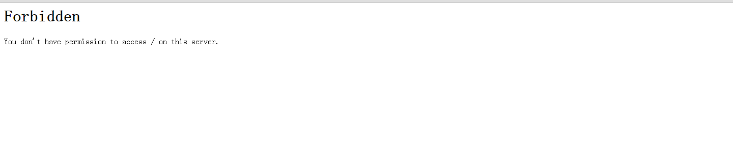

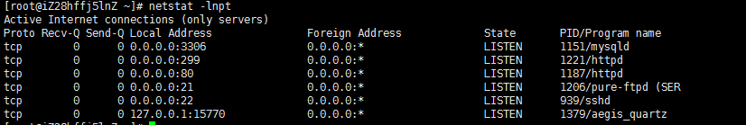

用service wdcp restart顯示OK,但是用netstat -lnpt查看卻沒有wdcp的進(jìn)程。網(wǎng)站可以正常訪問

作者: admin    時(shí)間: 2016-7-15 20:01
啟動(dòng)了v2,然后端口沖突,v3啟動(dòng)失效了

作者: zdc456    時(shí)間: 2017-6-9 15:27
先service wdapache stop再service wdcp start
