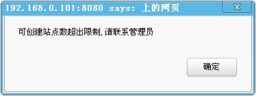

錯誤提示:可創(chuàng)建站點數超出限制,請聯系管理員
當前版本: wdcp_v2.5.5(20121228) 最新
目前只開了一個站而已
圖片附件: 爆.jpg (2013-3-25 22:52, 12.21 KB) / 下載次數 16378
http://www.szkyjg.com/bbs/attachment.php?aid=2676&k=c7068045c8af14370d3715725509770d&t=1746066320&sid=0iq5x8
圖片附件: QQ截圖20130325224657.jpg (2013-3-25 22:52, 36.06 KB) / 下載次數 16344
http://www.szkyjg.com/bbs/attachment.php?aid=2677&k=57188606ad1f1f28f92b13f6a0c092e5&t=1746066320&sid=0iq5x8

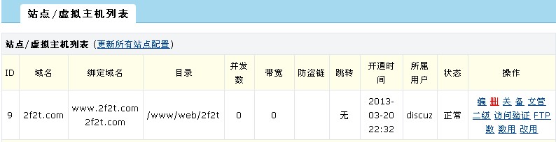

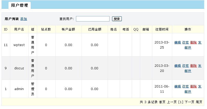

作者: fmd    時間: 2013-3-26 21:21
看下用戶組里的設置是多少
admin 發(fā)表于 2013-3-26 09:11

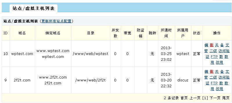

   另外發(fā)現一個新的問題,現在用admin帳號開了2個站,然后在用戶管理那里,看到的站點數是為0的 QQ截圖20130326211349.jpg QQ截圖20130326211359.jpg
圖片附件: QQ截圖20130326211359.jpg (2013-3-26 21:20, 52.82 KB) / 下載次數 16476
http://www.szkyjg.com/bbs/attachment.php?aid=2690&k=725ad18ccf2b216a6dafaab1e8f16ff0&t=1746066320&sid=0iq5x8
圖片附件: QQ截圖20130326211349.jpg (2013-3-26 21:20, 60.05 KB) / 下載次數 16457
http://www.szkyjg.com/bbs/attachment.php?aid=2691&k=ce8f3f1302d657df77449b6738ea9f4c&t=1746066320&sid=0iq5x8

作者: admin    時間: 2013-3-27 09:04
這個設計之初是做統(tǒng)計用的,后來沒實際用到,所以是0

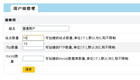

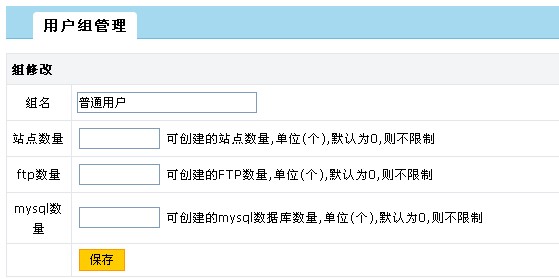

作者: fmd    時間: 2013-3-28 21:36
回復 14# marquis
A2.jpg 設置為10個,保存還是提示這個
再次進去設置用戶那里,但是發(fā)現好像沒保存到
圖片附件: A2.jpg (2013-3-28 21:35, 32.67 KB) / 下載次數 16412
http://www.szkyjg.com/bbs/attachment.php?aid=2709&k=e78563984c1ddba31a752ca6e25b13ee&t=1746066320&sid=0iq5x8
圖片附件: A1.jpg (2013-3-28 21:35, 13.57 KB) / 下載次數 16293
http://www.szkyjg.com/bbs/attachment.php?aid=2710&k=ee739c7154a659c76f4c523b08025285&t=1746066320&sid=0iq5x8
