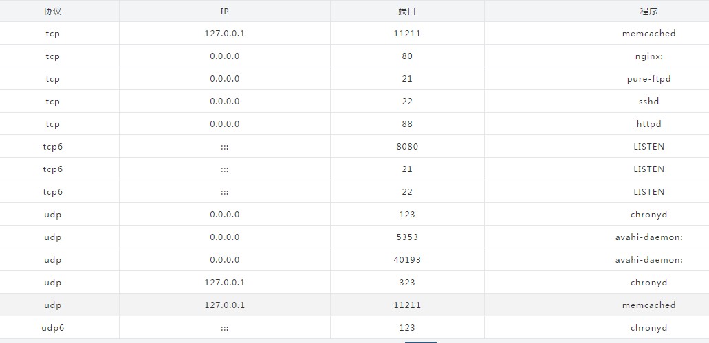

全新安裝 重啟后mysql無(wú)法隨系統(tǒng)啟動(dòng)。 服務(wù)器 騰訊云 系統(tǒng) centos 7.0 64位。  需要手動(dòng)啟動(dòng)。 322.jpg

作者: dmcountry    時(shí)間: 2016-12-10 19:52
本人找到了解決方案解決在系統(tǒng)重啟后mysqld不隨系統(tǒng)自動(dòng)重啟問(wèn)題,如下:
編輯文件:
vi /etc/rc.d/rc.local
增加下面命令,保存
/etc/rc.d/init.d/mysqld start
然后添加該文件可執(zhí)行權(quán)限:
chmod +x /etc/rc.d/rc.local
經(jīng)過(guò)驗(yàn)證該方案可行。
