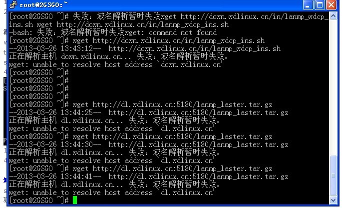

入圖。求幫助 求幫。。≈x謝。

作者: haolungg    時(shí)間: 2013-3-26 15:53
回復(fù) 15# happyboy
    ping 百度 ping 不通。WDCP無(wú)法安裝。他們說(shuō)我沒(méi)DNS。我這個(gè)該怎么弄

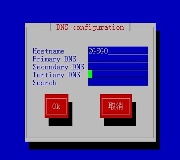

接下來(lái)怎么設(shè)置

作者: haolungg    時(shí)間: 2013-3-26 16:38
回復(fù) 17# happyboy
   接下來(lái)怎么設(shè)置[attach]2682[/attach]
作者: happyboy    時(shí)間: 2013-3-26 16:41
回復(fù) 20# haolungg
在第二欄填寫(xiě)8.8.8.8保存退出
   重啟服務(wù)

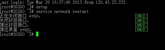

回復(fù) 22# haolungg
    service network restart
作者: haolungg    時(shí)間: 2013-3-26 16:45
回復(fù) 23# happyboy
    未命名1.jpg 謝謝這樣 就是可以了嗎??然后我就可以安裝WDCP了??
圖片附件: 未命名1.jpg (2013-3-26 16:45, 21.6 KB) / 下載次數(shù) 9847

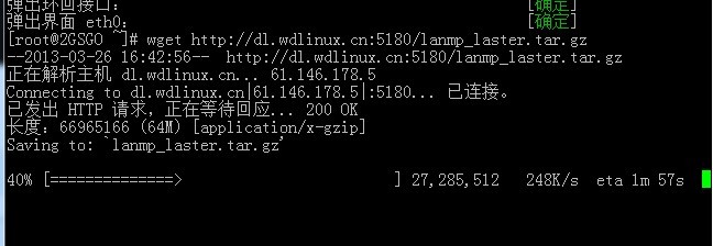

作者: haolungg    時(shí)間: 2013-3-26 16:48
回復(fù) 23# happyboy
現(xiàn)在就是在安裝了嗎
圖片附件: 未命名2.jpg (2013-3-26 16:47, 42.47 KB) / 下載次數(shù) 9830
http://www.szkyjg.com/bbs/attachment.php?aid=2684&k=c1d708f41041c19e0b7cb7290c55ee83&t=1746079161&sid=0hIFFN
作者: happyboy    時(shí)間: 2013-3-26 16:51
已經(jīng)可以啦
