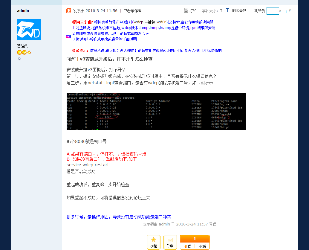

根據(jù) admin 老大的 辦法  依然還是打不開
我是其中一個  netstat -lnpt  也查看過了
升級v3后 修改了 自己的端口號     運行是可以查看到端口號的
說明是 修改成功的
這里涉及到這個問題的 都是 從V2升級到V3的用戶
