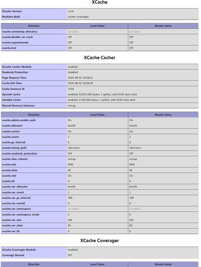

安裝XCache 3.2.0、PHP緩存擴(kuò)展1.wget http://xcache.lighttpd.net/pub/Releases/3.2.0/xcache-3.2.0.tar.gz
2.tar -zxvf xcache-3.2.0.tar.gz
3.cd xcache-3.2.0
/www/wdlinux/php/bin/phpize
./configure -with-php-c -enable-xcache -enable-xcache-coverager -enable-inline-optimization -disable-debug
4.make install
5.touch /tmp/xcache
chmod 777 /tmp/xcache
重點(diǎn)是下面的PHP.ini配置 要調(diào)整
應(yīng)為擴(kuò)展模塊是安裝在/www/wdlinux/apache_php-5.6.21/lib/php/extensions/no-debug-non-zts-20131226/ 這個(gè)目錄下

圖片附件: QQ截圖20160802170303.jpg (2016-8-2 17:07, 61.75 KB) / 下載次數(shù) 10693
http://www.szkyjg.com/bbs/attachment.php?aid=6489&k=ef059777a9814ce9dbc3ab5f794da0ac&t=1746156083&sid=6E6Wb4
