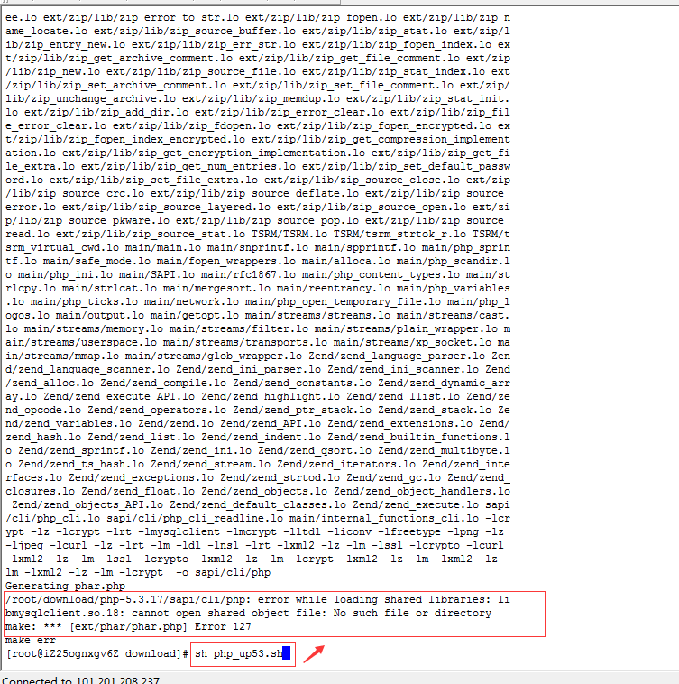

作者: cctv531529    時(shí)間: 2016-8-12 16:03     標(biāo)題: 求助管理員,用wdcp的一個(gè)php升級腳本升級到5.3的PHP時(shí)報(bào)錯(cuò)
升級腳本名為:php_up53.sh  (附件)
執(zhí)行  sh php_up53.sh 時(shí)報(bào)錯(cuò)如下截圖:
圖片附件: data.png (2016-8-12 16:02, 82.1 KB) / 下載次數(shù) 13095
http://www.szkyjg.com/bbs/attachment.php?aid=6513&k=284bcf50c79f53a1d1699f78f83d055f&t=1746226650&sid=0cTJ04
作者: cctv531529    時(shí)間: 2016-8-12 16:04
奇怪,附件看不到。我直接貼腳本代碼吧
