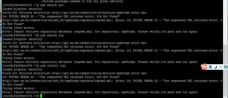

wdcp v3安裝之后yum源失效了,緊急
測(cè)試了centos6   6.5   都是64位,同樣的毛病
圖片附件: 1.jpg (2016-8-19 09:05, 76.5 KB) / 下載次數(shù) 10834
http://www.szkyjg.com/bbs/attachment.php?aid=6533&k=8d191745fd143fb7b7078b6eca2baa1a&t=1746270017&sid=6zpoEz
作者: admin    時(shí)間: 2016-8-19 09:22
換個(gè)DNS試試
作者: Tmanman    時(shí)間: 2016-8-19 13:52
萬(wàn)網(wǎng),尊云都已經(jīng)測(cè)試過,安裝wdcp后yum命令都失效了,是yum的問題,但是是因?yàn)榘惭b了wdcp導(dǎo)致的,有什么辦法解決嗎?cent056,6.5都已經(jīng)試驗(yàn)過,一個(gè)樣子,根本沒有辦法使用
作者: admin    時(shí)間: 2016-8-19 14:47
rm -f /etc/yum.repos.d/rpmforge.repo
然后再更新試試
作者: Tmanman    時(shí)間: 2016-8-19 15:59
居然可以了,為什么會(huì)出現(xiàn)這個(gè)錯(cuò)誤那?快把我給整廢了
