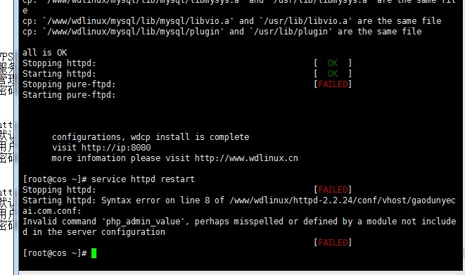

作者: 平凡的風(fēng)    時(shí)間: 2016-9-9 10:38
回復(fù) 5# admin
圖片附件: 未標(biāo)題-1.png (2016-9-9 10:37, 197.65 KB) / 下載次數(shù) 28147
http://www.szkyjg.com/bbs/attachment.php?aid=6631&k=de931c52f65882123592dc6ca6a7f5a7&t=1746054025&sid=EpS4fr
作者: 平凡的風(fēng)    時(shí)間: 2016-9-9 10:39
這個(gè)問題怎么解決?
