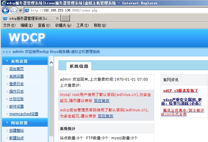

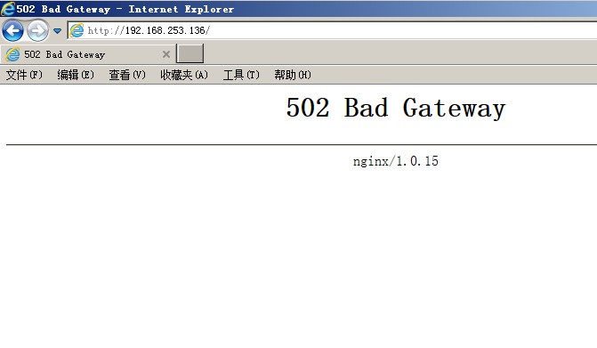

作者: nqsu    時(shí)間: 2016-8-24 21:39     標(biāo)題: 用以前2.5的sh腳本安裝 打開ip502錯(cuò)誤 后臺(tái)能進(jìn)

Starting httpd: httpd: Syntax error on line 54 of /www/wdlinux/httpd-2.2.22/conf/httpd.conf: Cannot load /www/wdlinux/httpd-2.2.22/modules/libphp5.so into server: libmhash.so.2: cannot open shared object file: No such file or directory
[FAILED]
Starting nginx: [  OK  ]
Starting httpd: [  OK  ]

圖片附件: 1.JPG (2016-8-24 21:39, 32.05 KB) / 下載次數(shù) 7295

在多臺(tái)機(jī)子/vps 測(cè)試過  就最近幾天出現(xiàn)這樣的情況  @admin

你們是安裝了centos 6.x 的版本,目前我遇到這樣的問題,然后我安裝centos 5.9 或者5.8 64為版本的完全沒有問題,也就是wdcp升級(jí)后不支持centos 6.x
作者: eyou360    時(shí)間: 2016-9-12 03:13
重新安裝一下php就可以了
wget http://down.wdlinux.cn/in/php_up53.sh
sh php_up53.sh
看到"php update is OK"提示
表示,順利完成
