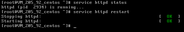

本來只有 WDCP 無法訪問,顯示404錯(cuò)誤。
我 reboot 以后,所有站點(diǎn)都無法訪問了,WDCP報(bào)錯(cuò)502.
檢查過后發(fā)現(xiàn) nginx 無法啟動(dòng),處于 stop 狀態(tài)。
這個(gè)報(bào)錯(cuò)如何解決。
報(bào)錯(cuò)信息如下圖。
圖片附件: QQ截圖20160831005240.png (2016-8-31 00:56, 5.47 KB) / 下載次數(shù) 9466
http://www.szkyjg.com/bbs/attachment.php?aid=6593&k=c2d2af5468d1ec347277d177deaf51b3&t=1746851069&sid=9PbSPN
作者: admin    時(shí)間: 2016-8-31 17:02
應(yīng)該是httpd沒啟動(dòng)

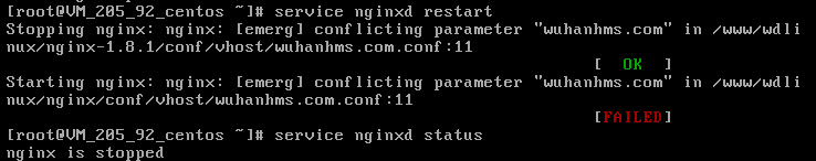

作者: 樂樂太神奇    時(shí)間: 2016-9-1 01:57
這樣的502錯(cuò)誤,有什么解決辦法?

作者: admin    時(shí)間: 2016-9-13 09:47
那個(gè)提示,已經(jīng)很明白了
作者: Centos-X    時(shí)間: 2017-7-13 13:23
配置文件有錯(cuò) 看看那個(gè)配置文件的11行代碼是什么東西。
