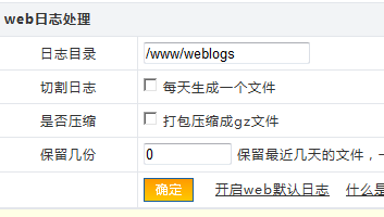

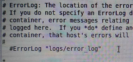

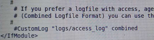

剛裝的 wdcp v3,由于有人攻擊我的網(wǎng)站,造成大量無(wú)效的訪問(wèn),導(dǎo)致Http 錯(cuò)誤日志超大,現(xiàn)在想關(guān)閉日志,但按照論壇的辦法都沒(méi)有效; @WIDEYCIFCDZ@O2AY5_VA3C.png
而且我將/wdlinux/apach/conf/httpd.conf中兩條語(yǔ)句也注釋了
把/wdlinux/httpd-2.2.31/contf/httpd.conf中的也注釋了,但http依然還在記錄access_log和error_log
請(qǐng)問(wèn)如何操作才能關(guān)閉系統(tǒng)日志。
注:我的網(wǎng)站使用的是81端口
[img]file:///C:\Users\Administrator\AppData\Roaming\Tencent\Users\45784833\QQ\WinTemp\RichOle\@WIDEYCIFCDZ@O2AY5_VA3C.png[/img]
圖片附件: @WIDEYCIFCDZ@O2AY5_VA3C.png (2016-9-9 08:30, 10.44 KB) / 下載次數(shù) 12922
http://www.szkyjg.com/bbs/attachment.php?aid=6628&k=7701b4c9d4e1f8a029990cc58d16e86c&t=1743867920&sid=9ACCcb
圖片附件: [A71XBJO)$BQ(%MYM]SJ4.png (2016-9-9 08:36, 120.56 KB) / 下載次數(shù) 13094
http://www.szkyjg.com/bbs/attachment.php?aid=6629&k=11f7358e2593b3acbf25ed221b63a12d&t=1743867920&sid=9ACCcb
圖片附件: 95JC7]7{8C{@$G9DR2W9EIF.png (2016-9-9 08:36, 178.44 KB) / 下載次數(shù) 13273
http://www.szkyjg.com/bbs/attachment.php?aid=6630&k=4ae99093af94b23fd1ee018d1b9e1a83&t=1743867920&sid=9ACCcb

作者: p270228163    時(shí)間: 2018-12-10 09:20
日志切割 , 保存1份, 就是 只保留1天的,  變相刪除了日志, 只有1天的了
