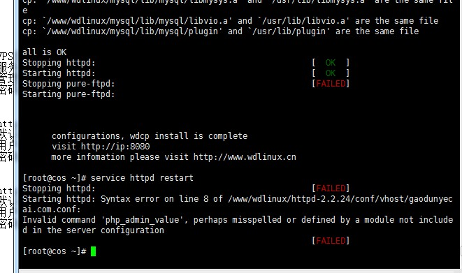

作者: 平凡的風(fēng)    時間: 2016-9-9 10:41
回復(fù) 1# 平凡的風(fēng)
圖片附件: 未標(biāo)題-1.png (2016-9-9 10:41, 197.65 KB) / 下載次數(shù) 12153
http://www.szkyjg.com/bbs/attachment.php?aid=6632&k=71ab125771652e9773baf91562d625af&t=1746913299&sid=o5WCjC
作者: daguohuen    時間: 2016-9-10 23:12
好多都是外聯(lián)的安裝包~都是國外的~國內(nèi)連接不上了~所以安裝都失敗了~沒辦法~
作者: eyou360    時間: 2016-9-12 03:12
重新安裝一下php就可以了
wget http://down.wdlinux.cn/in/php_up53.sh
sh php_up53.sh
看到"php update is OK"提示
表示,順利完成
