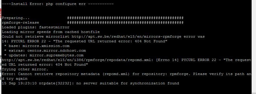

看圖,郁悶了。
wdcp的后臺能打開,就是這一步錯誤。導(dǎo)致問題多多。
后臺的php配置了,沒法設(shè)置,我估計(jì)就是這里沒有安裝好。

這個問題困擾我很久了,昨天晚上才發(fā)現(xiàn),因?yàn)槲以谔摂M機(jī)里面測試。原因是apt.sw.be這個網(wǎng)址失效了,php在配置時需要下載軟件包,打開yum安裝文件夾,找到里面幾個文件,把這個網(wǎng)址刪除,重新安裝就可以了。
