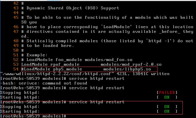

Starting httpd: httpd: Syntax error on line 54 of /www/wdlinux/httpd-2.2.22/conf/httpd.conf: Cannot load /www/wdlinux/httpd-2.2.22/modules/libphp5.so into server: libmhash.so.2: cannot open shared object file: No such file or directory
                                                           [FAILED]
找了服務(wù)器那邊工程師,說幫我注釋了一段代碼。
請教一下管理員,這樣會(huì)不會(huì)影響后續(xù)網(wǎng)站的正常使用?

這樣沒有PHP的支持了

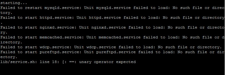

相同問題,重做了 CENTOS6.5、6.8、7 32位  64位平臺(tái),源碼安裝、一鍵包安裝均不能啟動(dòng)HTTPD服務(wù)。

你們的 CENTOS出現(xiàn)問題?我的ubuntu也一樣全部不能啟動(dòng)。問題真多,也沒有常見問題匯總貼!
