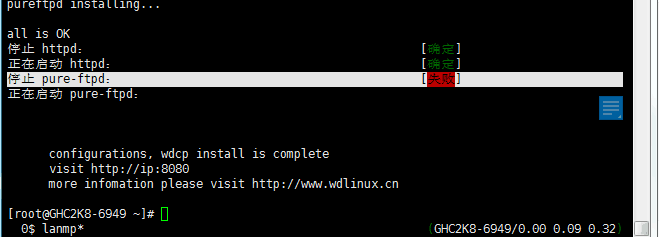

wdcp停止 pure-ftpd[失敗]服務(wù)器安裝很多次都是這樣的

出現(xiàn)這個錯誤前臺PHP也應(yīng)該是錯誤的,我前些天回了帖子,能夠解決問題。

一樣 我也是這樣  直接安裝 前臺php有問題
解決不了

    我搜索了下缺少 18.so  這個文件吧

我是在虛擬機(jī)里面安裝的,因為我只需要DNS部分,后來發(fā)現(xiàn)只要前臺PHP配置失敗就會出現(xiàn)最后你那個錯誤,安裝很多次都這樣,最后仔細(xì)觀察發(fā)現(xiàn)就是那個http://apt.sw.be/redhat/el5/en/失效引起的。

PHP配置是空白的,把附件里面的代碼輸入進(jìn)去  重啟下就好了。 無語了
這個是我配置好的
