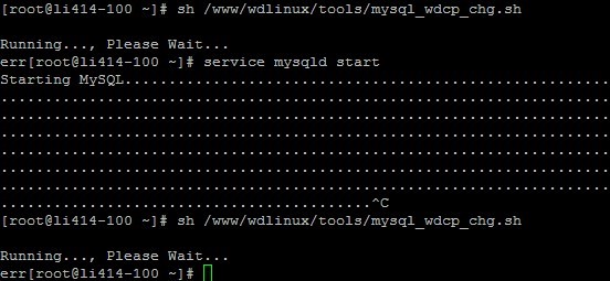

作者: byyy521    時(shí)間: 2013-4-3 00:24
mysql啟動(dòng)不了
顯示信息如下
Starting MySQL..........................................................................................................................................................................................................................................................................................................................................................................................................................................................................................................................................................................................................
作者: byyy521    時(shí)間: 2013-4-3 00:32

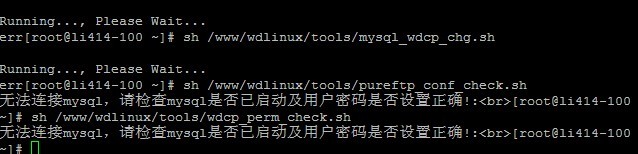

作者: byyy521    時(shí)間: 2013-4-3 00:33
上面兩張圖是我操作MYSQL時(shí)的情況
因?yàn)檫B接不上MYSQL,啥也弄不了
FTP也連接不上

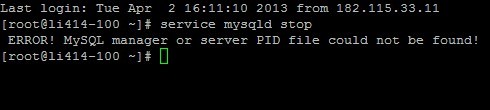

作者: byyy521    時(shí)間: 2013-4-3 00:48
還有,我想停止MYSQL服務(wù)再重新啟動(dòng),結(jié)果說MYSQL文件不存在,這下大發(fā)了
如下圖
請問現(xiàn)在如何處理能恢復(fù)我的數(shù)據(jù)呢
重新安裝wdcp?這樣能不能把以前的數(shù)據(jù)找回來?
還有我的網(wǎng)站文件如何備份下來?
唉,急啊,以這網(wǎng)站為生,可別出問題啊

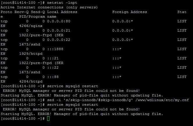

作者: qq514408389    時(shí)間: 2013-4-3 09:31
http://www.szkyjg.com/bbs/viewth ... 1%D2%D1%C6%F4%B6%AF
作者: byyy521    時(shí)間: 2013-4-3 10:05
未發(fā)現(xiàn)3306端口
按樓上兄弟提示的操作了,結(jié)果如圖所示,我的數(shù)據(jù)庫是不是被人刪除了?
圖片附件: 55.jpg (2013-4-3 10:05, 78.01 KB) / 下載次數(shù) 16880
http://www.szkyjg.com/bbs/attachment.php?aid=2725&k=e0c8a33489070d25f7f61438570398f6&t=1746274420&sid=whb5w5
作者: happyboy    時(shí)間: 2013-4-3 10:10
之前是做過什么操作?
升級數(shù)據(jù)庫?
