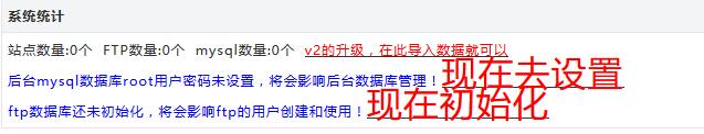

作者: jainswang    時(shí)間: 2016-9-30 15:22     標(biāo)題: V2升級(jí)V3后mysql密碼錯(cuò)誤
我升級(jí)了v2的后臺(tái)到v3,提示輸入原來的mysql密碼,原來的mysql密碼很長(zhǎng)的,現(xiàn)在輸入不了,導(dǎo)致數(shù)據(jù)也沒法導(dǎo)入?拥
圖片附件: 222.jpg (2016-9-30 15:21, 17.2 KB) / 下載次數(shù) 4266

作者: techni    時(shí)間: 2016-10-2 15:56
工具包換地址了,執(zhí)行:sh /www/wdlinux/wdcp/shell/mysqlrootchp.sh
記錄里面的新密碼,再登陸控制臺(tái)修改為自己的。
