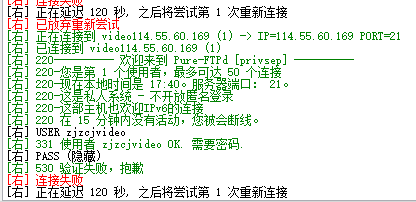

V3 FTP問題 經(jīng)常遇到 剛開始安裝好FTP可以登入
剛開始 創(chuàng)建的可以 過段時(shí)間新建 一個(gè)FTP不行
原來的仍可以用
新創(chuàng)建的 都是同一個(gè)問題 不知道有沒有高人解決   這問題出現(xiàn)好多次了

后臺添加的賬號到不了數(shù)據(jù)庫

呃,解決了,添加一個(gè)3306端口就行了,添加后把不能用的FTP刪除重新建。不過這樣增加的端口會不會導(dǎo)致什么安全問題就不清楚了,我是借鑒論壇這其他朋友介紹的方法。
   建了一個(gè)成功了,依法再想建一個(gè)又不行了。奇怪。
后來只好進(jìn)PHPmyadmin里面的ftpdb表里手動增加記錄了。參照已經(jīng)建立成功的插入記錄即可,WDCP后面那里就可以不管了,成了擺設(shè)。
