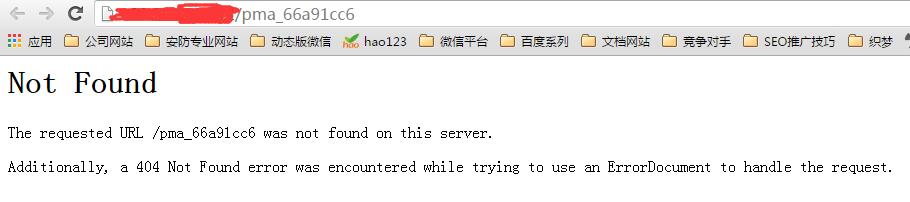

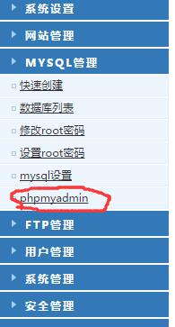

這是怎么回事啊,求解決。。。

論壇有專門解釋V3的PHPMYADMIN問題的貼子,PHPMYADMIN默認的如果你訪問不了,放在你能訪問的網站下面在后臺寫上絕對路徑也可以,這樣還可以關閉默認站點增加安全性
