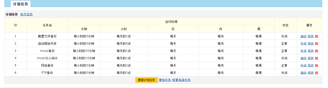

ubuntu12.04 計劃任務(wù)不執(zhí)行
(17.92 KB)
2016-10-13 09:48
(4.66 KB)
2016-10-13 09:48
備份目錄也沒有 日志也沒有 當(dāng)前版本: wdcp_v2.5.15(20150826) 最新 wdcp_v2.5.15(20150826)

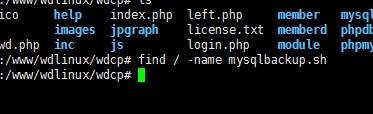

[root@localhost wdlinux]# find / -name mysqlbackup.sh
/www/wdlinux/wdcp/shell/mysqlbackup.sh

dongyz
我這個沒有知道這個文件 別說文件了 鏈 shell這個目錄都沒找到
