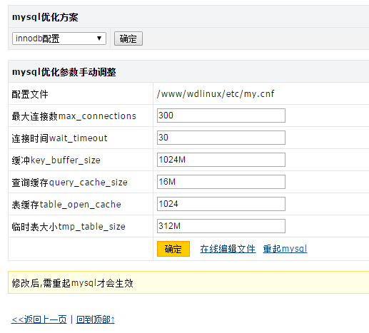

作者: pengnannan    時間: 2016-10-14 23:24
本帖最后由 pengnannan 于 2016-10-14 23:27 編輯
我把my.conf 里的 innodb 的信息全注釋了重啟無解最后只能用備份的 etc 覆蓋了回來重啟成功 我就把圖片上的值都調(diào)大了一倍
如果你動配置服務(wù)器掛了 這個目錄就是你的救命稻草了 wdlinux/wdcp_bk
圖片附件: QQ截圖20161014231940.png (2016-10-14 23:24, 20.32 KB) / 下載次數(shù) 7398
