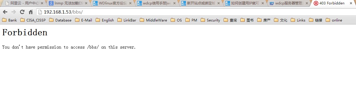

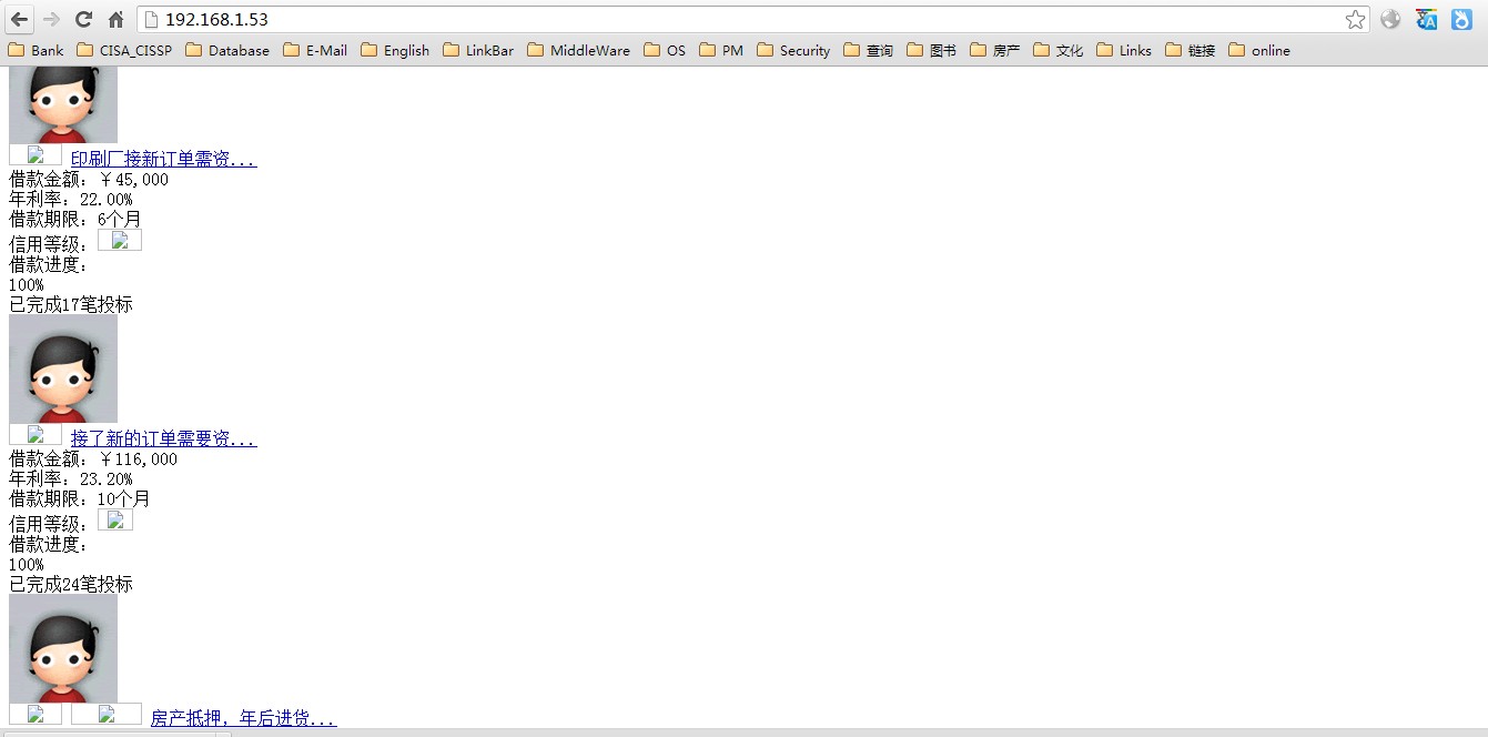

使用的是WDOS1.0, lanmp,部署完成后訪問(wèn)域名或IP地址,發(fā)現(xiàn)CSS無(wú)法加載和部分目錄無(wú)法訪問(wèn),如:提示“You don't have permission to access /bbs/ on this server.” 請(qǐng)指導(dǎo)如何修改?備注:各項(xiàng)服務(wù)啟動(dòng)正常

作者: admin    時(shí)間: 2013-4-4 09:29
這樣還真看不出,你看下有沒(méi)默認(rèn)首頁(yè)這些
作者: rosen    時(shí)間: 2013-4-4 10:44
你是不是用雙引擎的?如果是切換到單web引擎,nginx或者apache試試

作者: odin1718@qq.com    時(shí)間: 2013-4-5 13:09
回復(fù) 1# odin1718@qq.com
   經(jīng)過(guò)調(diào)試,發(fā)現(xiàn)此問(wèn)題是在wdcp后臺(tái)設(shè)置了造成的,取消掉就正常了:
啟用客戶端緩存
      此功能可減輕服務(wù)器負(fù)載,但有時(shí)更新可能不會(huì)及時(shí)顯示
