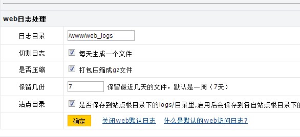

如圖,這是我在總配置和站點配置中的情況,登陸wdcp的文件管理可以看到web日志,有沒有辦法登陸ftp直接找到www_webs這個文件夾?

你可以創(chuàng)建個FTP,主目錄就指到/www/web_logs目錄里
或是直接用winscp來登錄更好

對了,通過編輯此目錄下的  :/www/wdlinux/apache/conf/vhost/xxx.com.conf 的這個文件
重新設(shè)置CustomLog路徑,好像不生效。。
  這條可以了,自己customlog路徑最好了,要重啟web設(shè)置才會生效。
另外,默認的日志里好像只記錄了訪客的日志,沒有搜索引擎蜘蛛的日志,這個怎么開啟? 我把httpd.conf文件的那個 #修飾刪除了,但是還是沒有看到蜘蛛的蹤跡。
大功告成,配置好了只等蜘蛛上鉤
