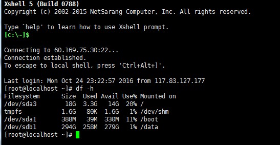

從這上面圖片可以看出 最后一個(gè)/dev/sdb1 294G 258M 279G 1% /data   是我應(yīng)該安裝WDCP的所在目錄
搜索了教程有人告訴我說(shuō)輸入cd /data 進(jìn)入目錄后 直接全新安裝V3 就可以了,但是我裝好后上傳100M的文件后就看出WDCP所在目錄還是在第一個(gè)系統(tǒng)盤。因?yàn)閭骱煤蟮谝粋(gè)盤的容量就發(fā)生了改變。所以這是錯(cuò)誤的。
但是找了半天還是沒有找到應(yīng)該如何安裝到數(shù)據(jù)盤的命令?
知道的朋友告訴我一下,成分感謝@

你需要將sdb這個(gè)磁盤掛載到www這個(gè)目錄下。具體的掛載方法,你百度下
