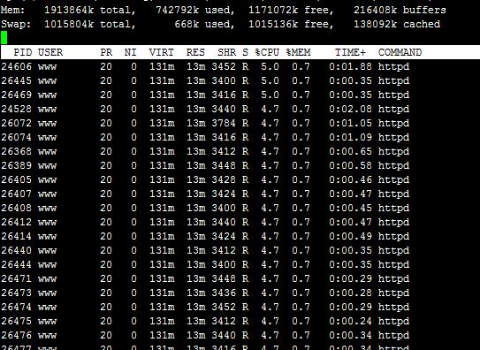

新安裝的v3版本,一個測試php文件就占用100多M內(nèi)存。。。
php版本5.2.17
圖片附件: QQ截圖20161029085202.jpg (2016-10-29 10:52, 59.9 KB) / 下載次數(shù) 9344

為了方便查看 用了apache ab 壓力測試,兩臺vps都是一樣
手動刷新,單個進程也是一樣100多M,使用wdcp后臺也是一樣占用那么多內(nèi)存
現(xiàn)在下載老版本測試。

已解決~
原來的系統(tǒng)是 CentOS6 64bit
重裝成 CentOS 5 32bit 后,進程恢復(fù)。。
這應(yīng)該是個問題。。
