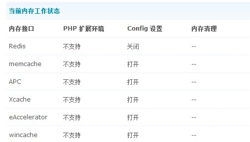

memcache安裝后在discuz顯示不支持!
本帖最后由 shenqi 于 2013-4-15 15:51 編輯
大家好,裝了memcache卻用不了,求幫忙!
Discuz是x2.5
wdcp v2.5.6 按照
http://www.szkyjg.com/bbs/thread-1373-1-2.html
安裝后
后臺(tái)也啟動(dòng)了
可是Discuz后臺(tái)顯示
(22.68 KB)
2013-4-8 14:44
config設(shè)置本來是關(guān)閉的,在config_global.php里添加了127.0.0.1才變成打開狀態(tài)。
到這里就不懂了,求助。!

該怎么才能用memcache呢?

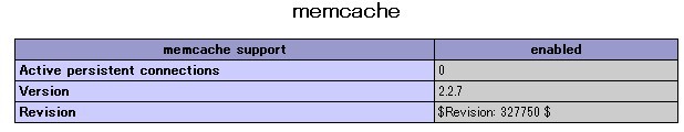

2013-4-14 21:48
本帖最后由 shenqi 于 2013-4-14 22:01 編輯
更新到php5.3.x后
里的不能用了。
確實(shí)和
http://www.szkyjg.com/bbs/thread-2414-1-1.html
里描述的一樣,php5.3安裝后會(huì)失效。
另一臺(tái)VPS沒有升級(jí)php5.3,memcache還是在的。
但是按照不是,
里的
/www/wdlinux/php-5.3.13/bin/phpize
復(fù)制代碼
./configure --enable-memcache --with-php-config=/www/wdlinux/php-5.3.13/bin/php-config --with-zlib-dir
復(fù)制代碼
php-5.3.13是不存在的,直接用php取代了。
也沒有直接用 in來安裝,是挨個(gè)步驟裝的。
libevent用的 https://github.com/downloads/libevent/libevent/libevent-2.0.21-stable.tar.gz
memcached用的 http://memcached.googlecode.com/files/memcached-1.4.15.tar.gz
memcache用的 http://pecl.php.net/get/memcache-2.2.7.tgz
然后php.ini不是
extension_dir ="/www/wdlinux/
php-5.3.13
/lib/php/extensions/no-debug-non-zts-20090626/"
而是 extension_dir ="/www/wdlinux/
apache_php-5.3.17
/lib/php/extensions/no-debug-non-zts-20090626/"這是安裝完memcache2.2.7, Installing shared extensions里提示的
extension=memcache.so 沒變
安裝結(jié)果是成功的。
(17.62 KB)
2013-4-14 21:44
Discuz后臺(tái)也可以用了
(5.69 KB)
2013-4-14 21:46
暫時(shí)是這樣,小白一個(gè),但總算解決了,還是論壇強(qiáng)大啊。
謝謝各位。
