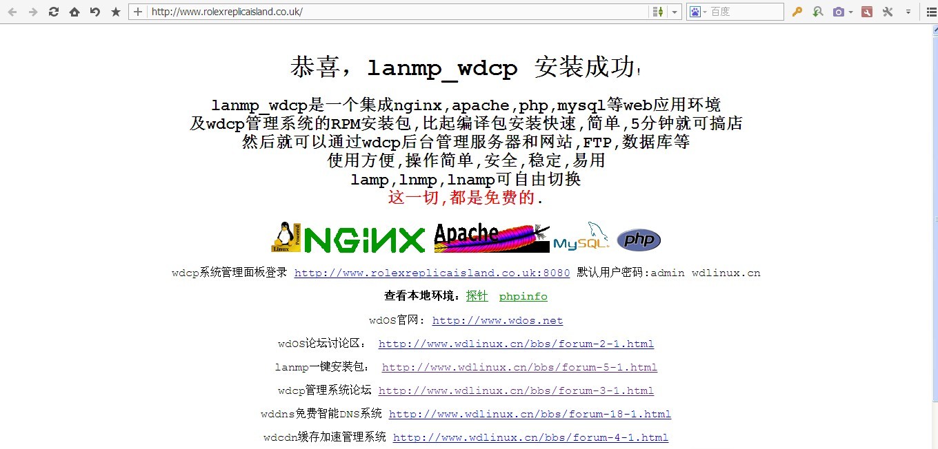

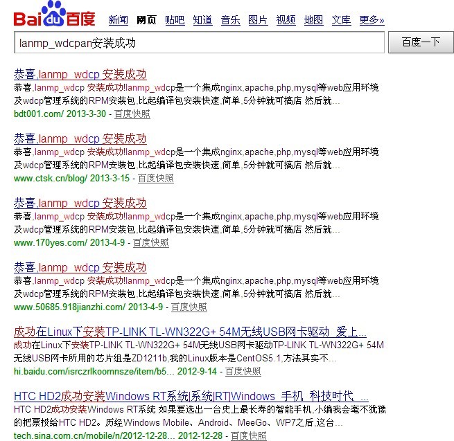

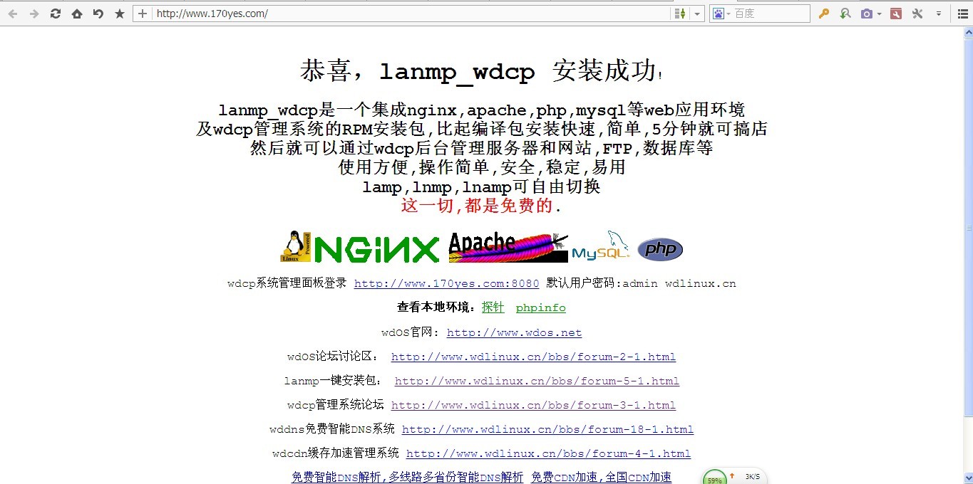

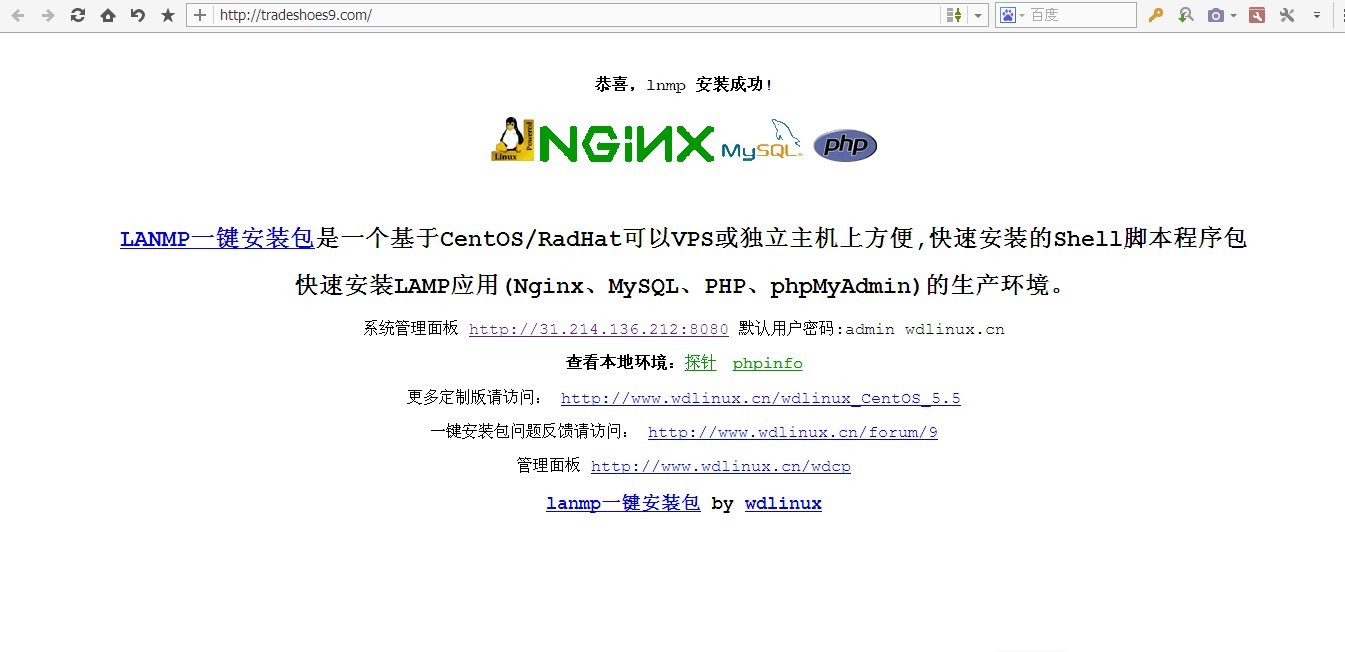

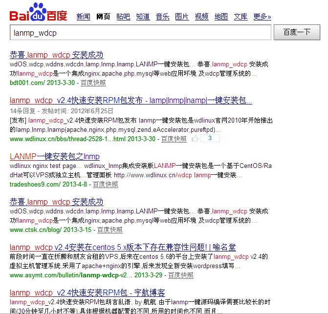

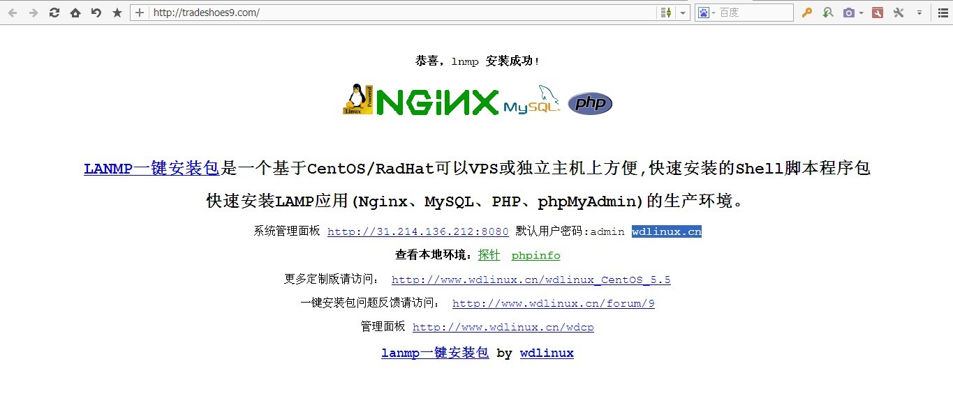

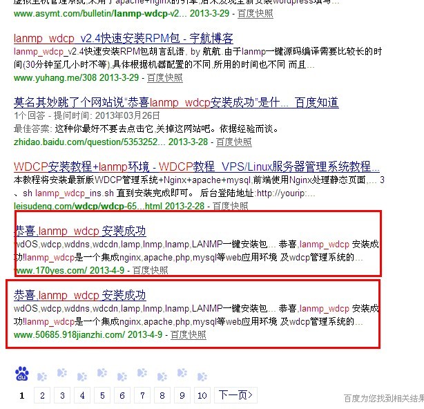

我是新人,昨天在阿里云買的主機,便宜推薦我安裝WD,我從來沒有用過,也不知道,于是就百度,接著恐怖的事情發(fā)生了,我百度
wdcp、
lanmp_wdcp 、lanmp_wdcp 安裝成功
”等
結(jié)果出來了很多網(wǎng)站的
wd
后臺登陸入口及重要信息:如圖:
(155.22 KB)
2013-4-9 17:11
(138.96 KB)
2013-4-9 17:11
(152.71 KB)
2013-4-9 17:11
(111.45 KB)
2013-4-9 17:11
(111.45 KB)
2013-4-9 17:07
(107.06 KB)
2013-4-9 17:07
(179.27 KB)
2013-4-9 17:07
(165.79 KB)
2013-4-9 17:07
這樣應(yīng)該是很危險的吧!

這個不是漏洞,是百度蜘蛛抓取的原因,如果你不想被百度蜘蛛抓取的話,可以在你網(wǎng)站下建立robots.txt文件來限制百度蜘蛛的抓取范圍
一般情況下,lanmp一鍵安裝包安裝完成后,wdcp后臺和phpmyadmin的密碼要修改掉,防止被他人盜用,當然也可以刪掉這個默認首頁,也可以修改端口等來提高安全性

謝謝;了。、我是新手,沒有用過這種云服務(wù)器。請問怎么刪除這個首頁呢?

暈,這都成了wdlinux漏洞了。裝好后改密碼和端口是必須的。

在/www/web/default這個目錄下的index.php
