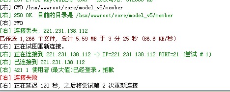

發(fā)現(xiàn)我用FTP上傳多個(gè)文件時(shí)經(jīng)常出現(xiàn)錯(cuò)誤,提示"421 1 使用者(最大值)已經(jīng)登錄,抱歉"。問下是什么原因?qū)е碌哪兀薷牧薓axClientsNumber和MaxClientsPerIP參數(shù)也不行。
報(bào)錯(cuò)截圖:

作者: wwdahaiww    時(shí)間: 2013-4-10 17:02
補(bǔ)充:是使用的主動(dòng)模式,不是被動(dòng)模式。
作者: happyboy    時(shí)間: 2013-4-10 17:45
可能是這個(gè)問題,共享IP的VPS只給了幾個(gè)自定義端口可以用,不管MaxClientsNumber設(shè)置成幾,都只能有1個(gè)連接數(shù) 重新修改PassivePortRange
添加端口后記得給防火墻再加上新分配的端口
作者: wwdahaiww    時(shí)間: 2013-4-11 09:08
回復(fù) 3# happyboy
    恩,測(cè)試過了只能用被動(dòng)模式來傳輸文件,PassivePortRange端口開放的大點(diǎn)就沒問題了。設(shè)置還是參照之前在Windows系統(tǒng)使用serv-u的習(xí)慣,
看來要小突破下哈
