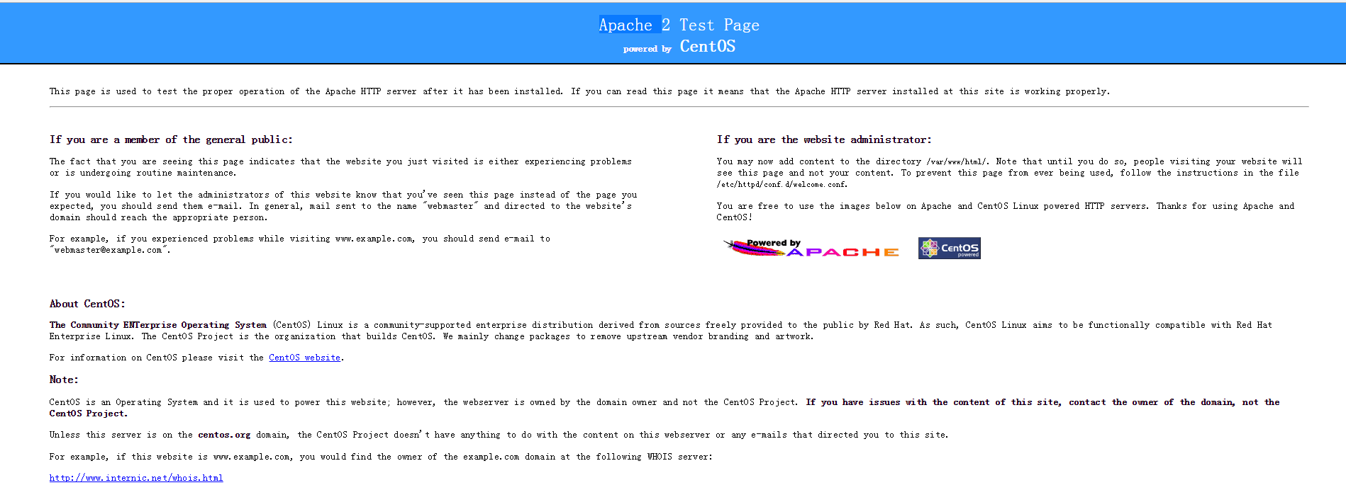

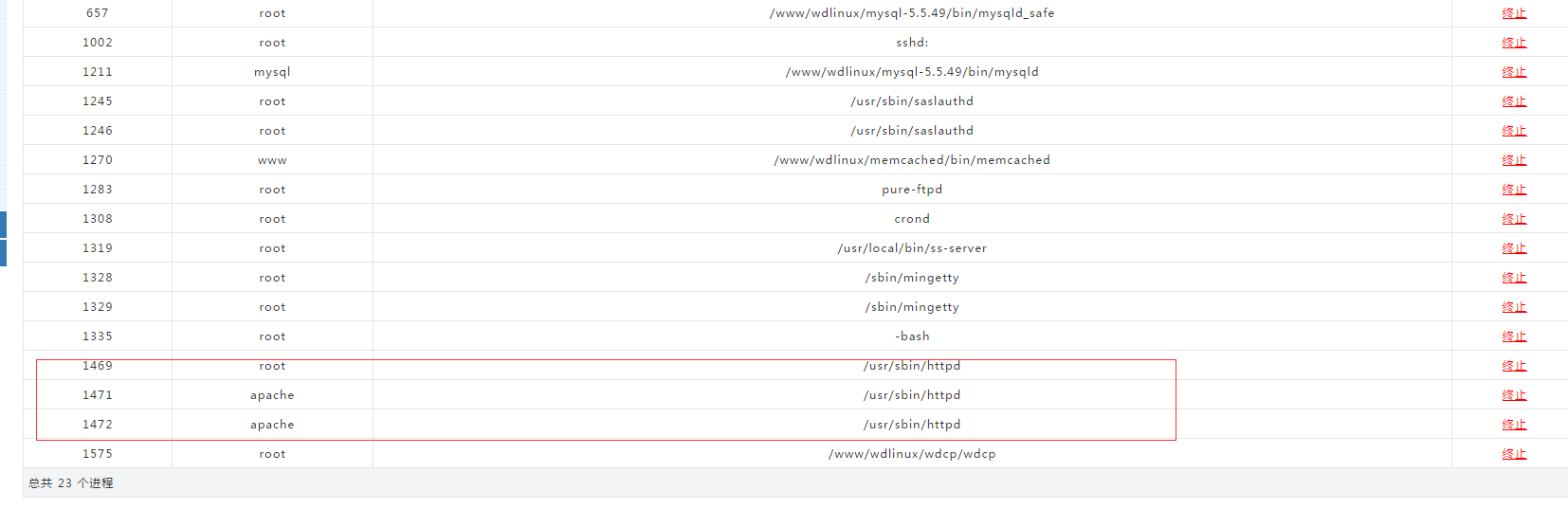

昨天手賤,在服務器使用命令:sudo yum install php-devel pcre-devel gcc make
然后今天重啟服務器后就沒運行wdcp的Apache
(40.08 KB)
2016-11-24 09:10
網(wǎng)站報錯:
(43.24 KB)
網(wǎng)站出錯
2016-11-24 09:13
我怎么改回來?求解,謝謝

百度搜不出來,谷歌搜索就出來了,
http://www.szkyjg.com/bbs/viewthread.php?tid=37811
服務器已經(jīng)解決了。。
#ln -sf /www/wdlinux/init.d/httpd /etc/rc.d/init.d/httpd
#reboot
運行一下就可以了
