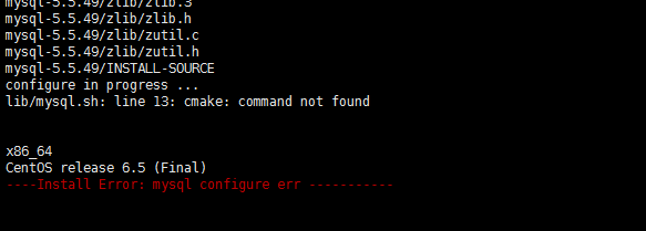

我目前一共遇到兩個問題,一個是編譯安裝(V3完整版)安裝失敗,另一個是開啟“防盜鏈”后nginx無法正常啟動,網(wǎng)頁空白。
問題1的經(jīng)典表現(xiàn),我看到不少人一樣問題,如下:
解決辦法:直接使用該一鍵包安裝(此一鍵包自帶最新版本wdCP,也是官方提供的)
戳這里移步:http://www.szkyjg.com/bbs/thread-53213-1-1.html
用這個安裝就行了。
