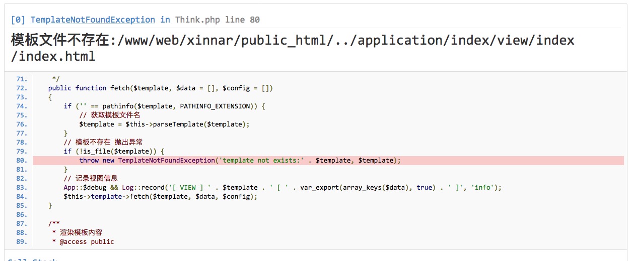

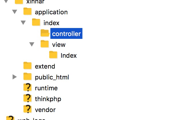

作者: jm9243    時(shí)間: 2016-12-14 10:55     標(biāo)題: ThinkPHP5.0模板路徑識(shí)別錯(cuò)誤。
系統(tǒng):centos5,0環(huán)境:WDCP V3(php7)
框架:ThinkPHP5.0
問(wèn)題描述:使用
  1. return $this->fetch();
復(fù)制代碼
渲染模板的時(shí)候,提示以下錯(cuò)誤。
系統(tǒng)的存放路徑為:
在本地MAMP環(huán)境下正常。請(qǐng)教大神,請(qǐng)問(wèn)哪里需要再設(shè)置以下嗎?

作者: lcy630409    時(shí)間: 2016-12-15 12:37
看你圖片 index文件夾里沒(méi)有文件啊,,查看具體路徑,只要tp能真確運(yùn)行tp,一般linux都是大小寫(xiě)和文件原因,,你這個(gè)是文件確實(shí)不存在
