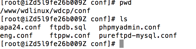

作者: qiang5062250    時(shí)間: 2017-3-25 12:03
回復(fù) 2# shitsui
  沒(méi)有這個(gè)文件
作者: qiang5062250    時(shí)間: 2017-3-25 12:05
圖片附件: WX20170325-115556@2x.png (2017-3-25 12:05, 40.29 KB) / 下載次數(shù) 6580
