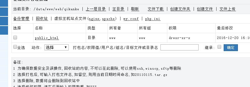

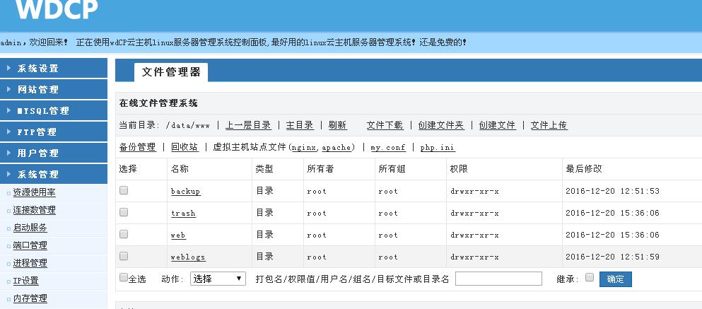

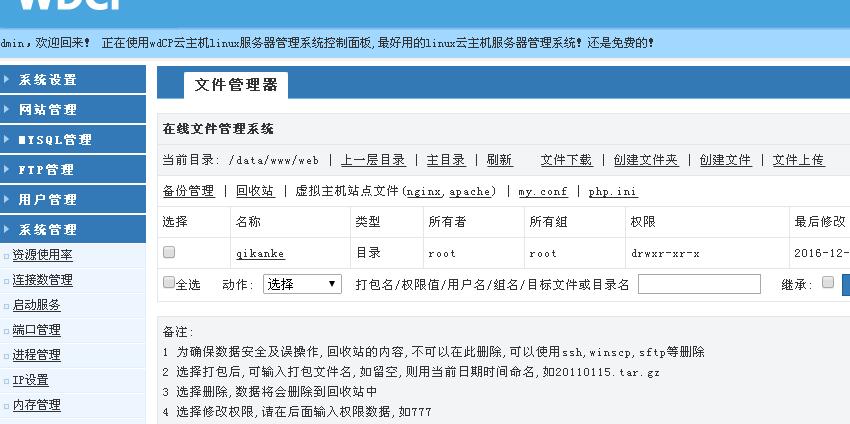

訪問http://IP/pma_e9aeb46fphpmyadmin 顯示502 Bad Gateway
版面是v3.0.2 能創(chuàng)建數(shù)據(jù)庫
在論壇找了幾十個(gè)貼,好像說是default/public_html 目錄不對(duì)等 、
(60.68 KB)
2016-12-20 16:56
(60.47 KB)
2016-12-20 16:56
(39.36 KB)
2016-12-20 16:56
我看了后臺(tái)文件管理 沒有找到default這個(gè)文件,也沒找到phpmyadmin 文件,這個(gè)是別人幫我裝的,是不是沒裝好,還是什么原因?如要重裝
phpmyadmin哪有教程。

沒有default文件夾,那就自己新建啊!
按著你現(xiàn)有的網(wǎng)站配置文件就可以寫一個(gè)默認(rèn)的default配置文件
然后自己網(wǎng)上下載phpmyadmin到default目錄里就行了!
