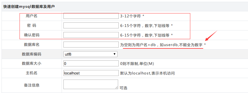

最新的版本新建數(shù)據(jù)庫時,數(shù)據(jù)庫名字?jǐn)?shù)太長了不行,以前沒有升到最新版的時候新建的數(shù)據(jù)庫名稱都很長,升級后,數(shù)據(jù)庫名不再支持長字?jǐn)?shù),導(dǎo)致程序出錯了, 請站長恢復(fù)數(shù)據(jù)庫支持長字?jǐn)?shù)的名稱。

數(shù)據(jù)庫名沒有限制吧!只有數(shù)據(jù)庫用戶名和用戶密碼才有字?jǐn)?shù)限制!如下圖

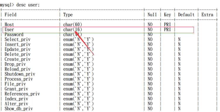

    說的就是數(shù)據(jù)庫名,怎樣讓它支持 20 個字符呢,我以前創(chuàng)建的都是  17  個字符的,升級后,數(shù)據(jù)庫用戶名 就出錯了。 如何修改呢。

    QQ截圖20161224093940.png 數(shù)據(jù)庫本身就有限制長度為16,對數(shù)據(jù)庫的操作你會吧?如果會的話,直接修改字段長度限制,改大一點就行,或者通過phpmyadmin來修改!

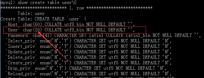

   命令行連接數(shù)據(jù)庫后修改字?jǐn)?shù)限制步驟:
mysql> set names utf8;
-- 選擇數(shù)據(jù)庫
mysql> use mysql;
-- 該命令是修改到你想要的字?jǐn)?shù)
mysql> alter table user modify `User` char(20) NOT NULL DEFAULT '';
-- 通過以下命令可以查看是否修改成功
mysql> show table create user;
最后你會看到如下圖所示:
