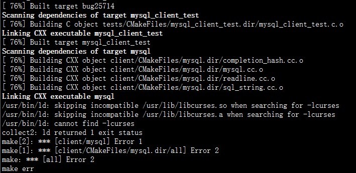

升級(jí)mysql的代碼
wget http://down.wdlinux.cn/in/mysql_up55.sh
sh mysql_up55.sh
系統(tǒng)為 WDOS 安裝版本。
已經(jīng)成功 升級(jí) PHP 5.3
按照上邊的 教程 升級(jí) mysql5.5 總出現(xiàn) 錯(cuò)誤。
  1. [ 76%] Building CXX object client/CMakeFiles/mysql.dir/sql_string.cc.o
  2. Linking CXX executable mysql
  3. /usr/bin/ld: skipping incompatible /usr/lib/libcurses.so when searching for -lcurses
  4. /usr/bin/ld: skipping incompatible /usr/lib/libcurses.a when searching for -lcurses
  5. /usr/bin/ld: cannot find -lcurses
  6. collect2: ld returned 1 exit status
  7. make[2]: *** [client/mysql] Error 1
  8. make[1]: *** [client/CMakeFiles/mysql.dir/all] Error 2
  9. make: *** [all] Error 2
  10. make err
復(fù)制代碼
圖片附件: 未命名.jpg (2013-4-12 17:00, 97.07 KB) / 下載次數(shù) 9980
http://www.szkyjg.com/bbs/attachment.php?aid=2798&k=f4c0b7c61adc8b20047839c44024de06&t=1746047251&sid=Q6QqJq
作者: admin    時(shí)間: 2013-4-12 19:50
yum install -y ncurses-devel
然后再安裝試試
作者: chougege    時(shí)間: 2013-4-13 15:38
管理員 你好,你看到的圖 就是 安裝了 ncurses-devel 5.5 之后的畫面。
安裝 ncurses-devel5.6/5.7 會(huì)報(bào)錯(cuò)!
作者: chougege    時(shí)間: 2013-4-13 15:39
報(bào) 好像是  加密 啥的 錯(cuò)誤!
