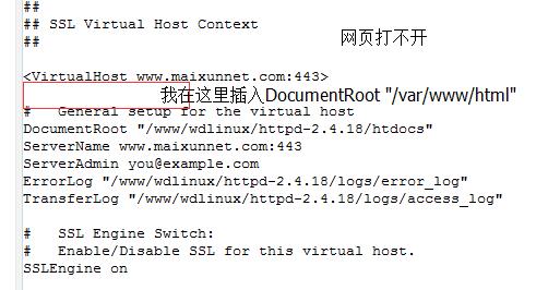

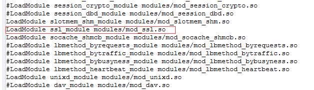

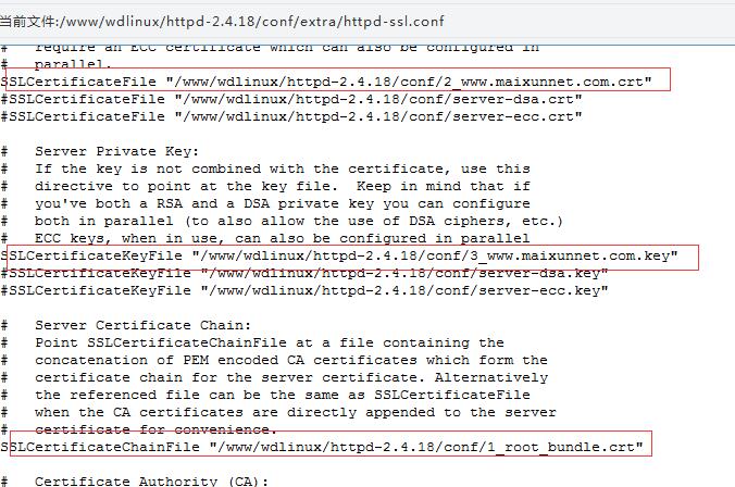

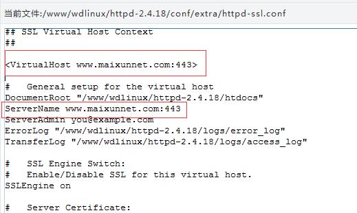

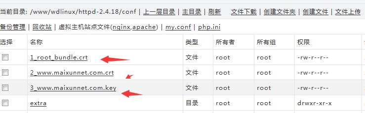

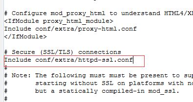

端口也開了443,大家?guī)蛶兔纯催有哪里沒做到。

樓主,問一下,你用的是wdcp一鍵安裝包么?apache配置文件里的 #LoadModule ssl_module modules/mod_ssl.so 這個是默認就有了么?我也遇到和你一樣的問題了,方便留個QQ聯(lián)系一下一起探討一下么

我是使用wdcp一鍵安裝包,配置也看不出來哪里問題,就是用不了。

其實就是配置的問題!可以看一下nginx和apache的官方文檔中的配置方法!應該會有幫助!

v3的 LoadModule ssl_module modules/mod_ssl.so 沒有這個模塊, 需要重新編譯ssl
