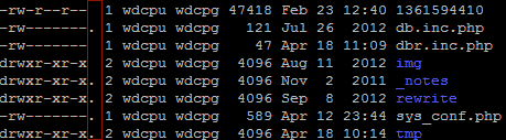

本帖最后由 minipp 于 2013-4-18 11:52 編輯
回復(fù) 6# admin
ssh登入服務(wù)器 cd  /www/wdlinux/wdcp/data/
查看文件屬性
發(fā)現(xiàn) db.inc.php 、sys_conf.php、 tmp、rewrite  這幾個(gè)文件或文件夾屬性后面都有個(gè)小點(diǎn),也就是selinux context的屬性----“.”,而dbr.inc.php這個(gè)文件則沒有這個(gè)selinux屬性,如上圖
而這幾個(gè)文件都應(yīng)該是可以在wdcp后臺(tái)修改的,
修改密碼失敗,也就是修改dbr.inc.php這個(gè)文件吧,那會(huì)和這個(gè)"."屬性有關(guān)嗎?

作者: 390836847    時(shí)間: 2013-4-19 02:31
你目錄權(quán)限沒有給足,或者只給里文件777 其他文件夾影響刪除寫入會(huì)出現(xiàn)這個(gè)問題。
如果修改不了可以使用最簡(jiǎn)單的辦法phpmyadmin 修改boss mysql 給 wdcp 目錄新建一個(gè)用戶名密碼就行了。
你的這個(gè)cd 查看是否在服務(wù)器重啟后查看的?
