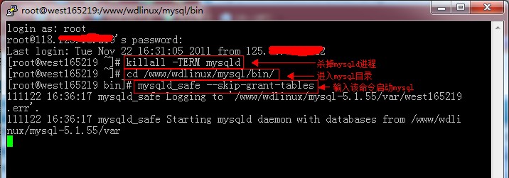

  2、 使用`--skip-grant-tables' 參數(shù)來啟動(dòng) mysqld(/www/wdlinux/mysql/bin/為wdcp系統(tǒng)的mysql路徑,非此系統(tǒng)的,請(qǐng)變更mysql的路徑)。
#cd /www/wdlinux/mysql/bin/
#mysqld_safe --skip-grant-tables
啟動(dòng)后的狀態(tài),如圖:

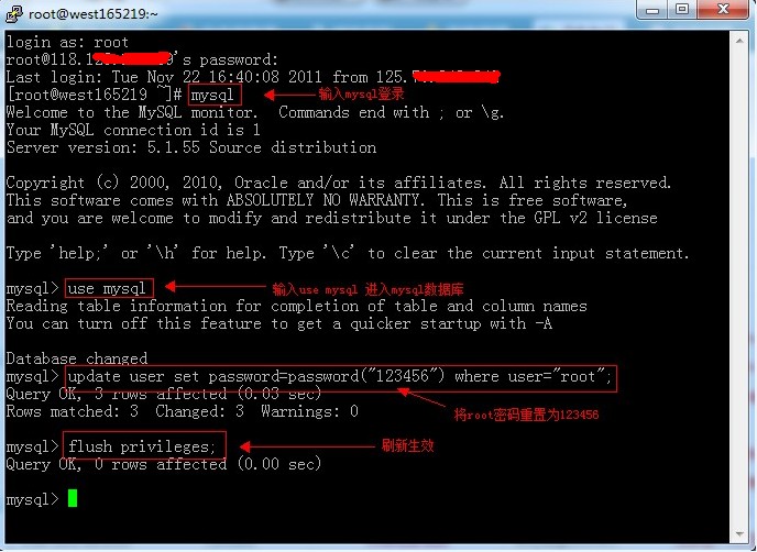

3、 原有的ssh客戶端不要關(guān)閉(若該客戶端超時(shí),可能導(dǎo)致重置密碼失敗,所以重置密碼過程建議在幾分鐘內(nèi)完成),新開一個(gè)ssh客戶端登陸,登陸后輸入mysql命令登陸到mysql:
>mysql
然后輸入以下命令重置密碼:
  >use mysql
  >update user set password=password("123456")  where user="root";
  >flush privileges;
如圖:
